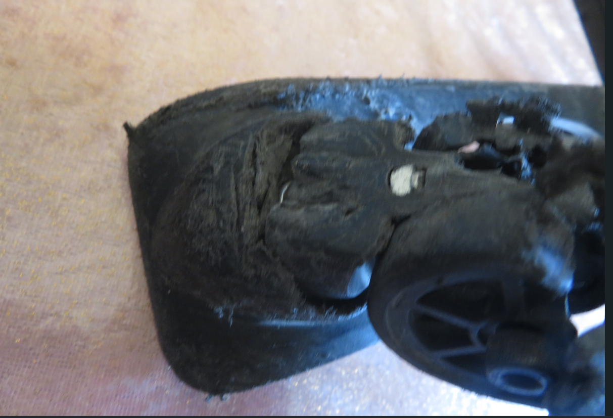

        זה צילום של הבסיס איפה שציר הגלגל מחובר, יש דרך לפרק אותו או לקדוח ולשבור?

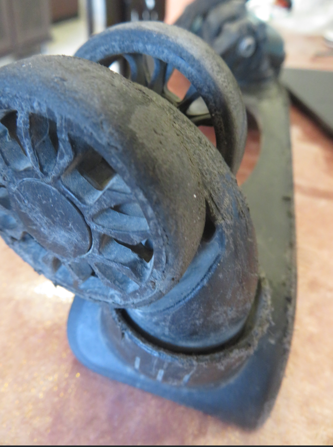

        זה הצד השני מה כדאי לי להחליף את הגלגל לבד או את כל הציר? ואולי איזה טיפ איך למצוא ביער באלי מה מתאים.
        מצרף גם תמונה של גלגל תקין אולי יהיה יותר ברור.

          אני פעם תיקנתי אם גלגלים כמו בתמונה
          תפסתי את זה למזוודה אולי עם לייסט מהצד השני
          לא הכי יפה אבל חזק מאוד

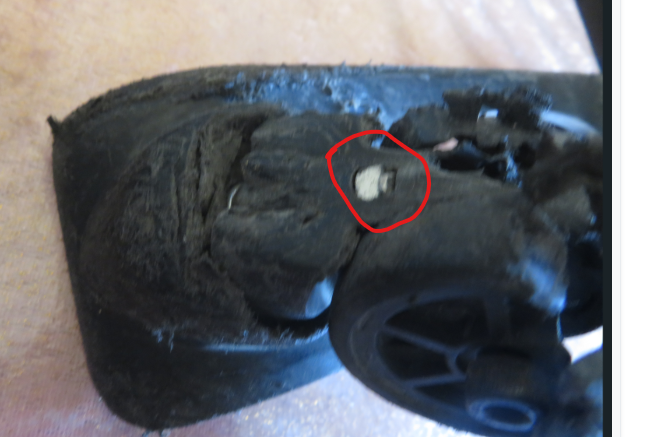

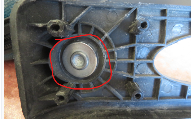

            @יורם-בוסקילה כתב בהחלפת גלגלים למזוודה:
            כאן יש לך אום
            תצטרך להגיע אליו (לשבור/להתיך עד שיהיה לך גישה למפתח אומים)
            אבל שהאזור הזה ישאר שלם
            כדי שהגלגל החדש יוכל להתחבר שם

              הוא יצטרך לשבור גם בגלגל החדש כדי לתקוע או שהגלגל הישן משתחרר גם בלי לשבור
                @א-י כתב בהחלפת גלגלים למזוודה:
                כאן יש לך אום
                @אלע-ס-גוט בחדש (אם הוא ימצא דומה להנ"ל) הוא יכניס דרך החור את האום יתפוס אותו דרך החור ויסובב את הגלגל
                  @א-י אם ככה הוא גם יכול לשחרר בלי לנסר את הפלסטיק

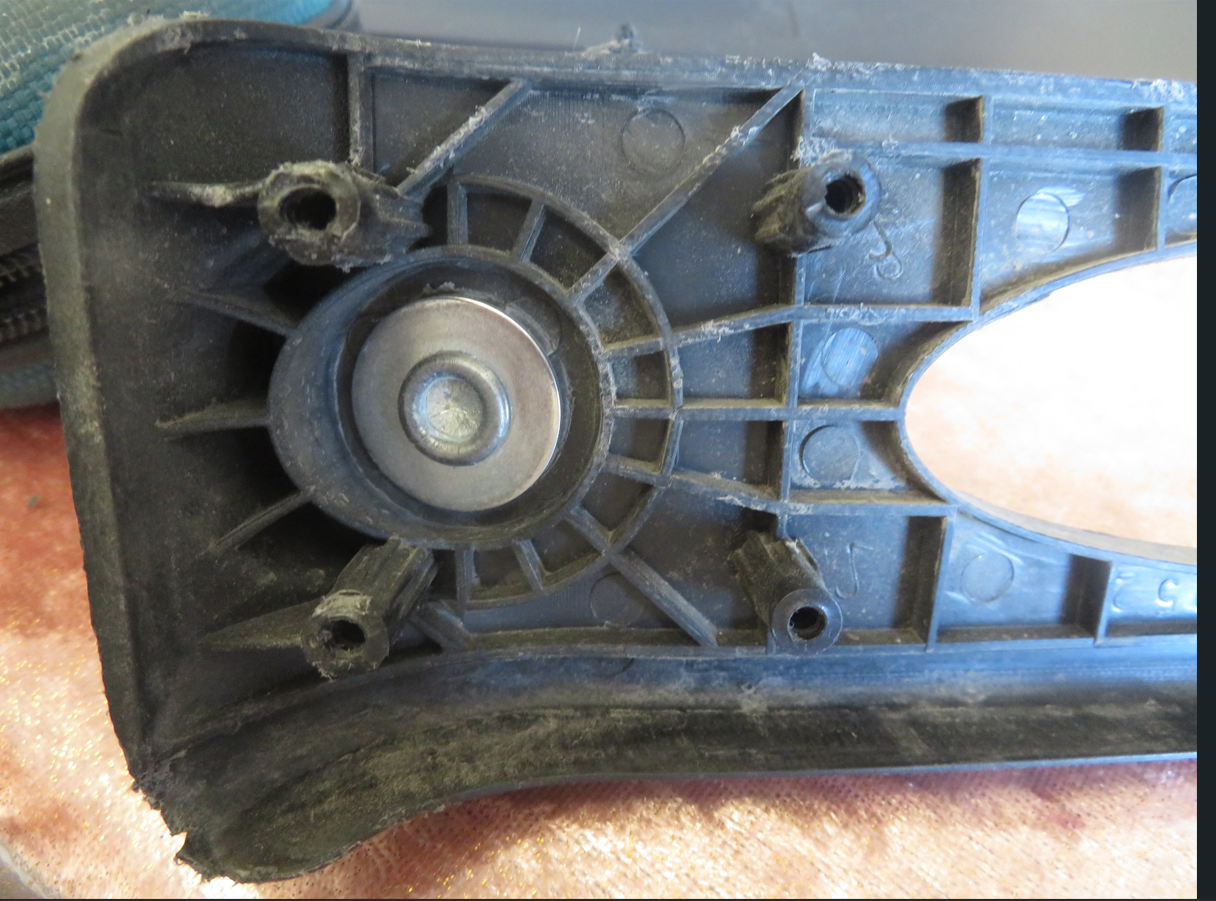

                    יורם בוסקילה
                    @א-י
                    תודה על ההסבר הברור.

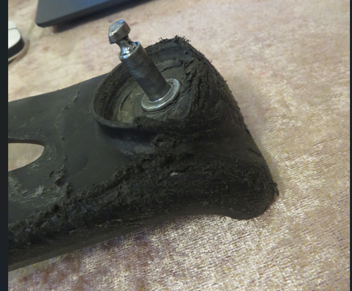

                    פירקתי וזה התמונה אחרי:
                    זה נראה שמלבישים את הגלגל החדש בלחץ ונתפס בקליק.
                    יש לדבר הזה שם כל שהוא שאני יוכל לחפש לפיו באלי?
                    בעצם אני צריך למדוד את המידות של הגלגל ולחפש משהו דומה שמתלבש באותה צורה?

                      @יורם-בוסקילה יש באלי אקספרס גלגלים שאמורים להתאים
                      תבדוק כאן ותוודא אם זה מתאים לך (יש שם מידות שונות תבדוק טוב מה תואם לקוטר התושבת לגובה ולמוט מתכת שבולט )
                      בהצלחה
