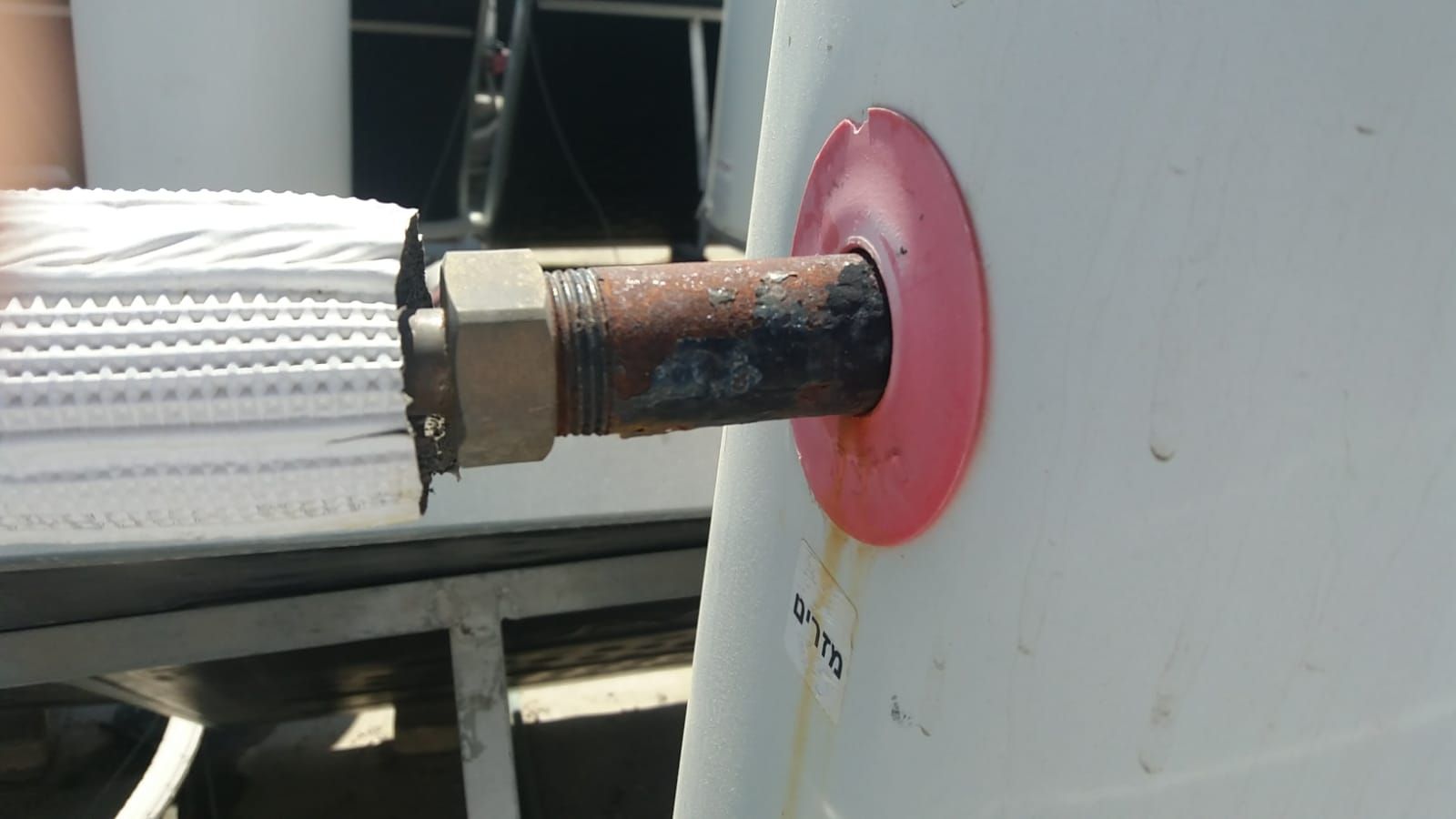

    מצרף כמה תמונות מהדוד שמש, החיבור חלודה, האם זה תקין? תוך כמה שנים כזה דבר אמור לקרות?

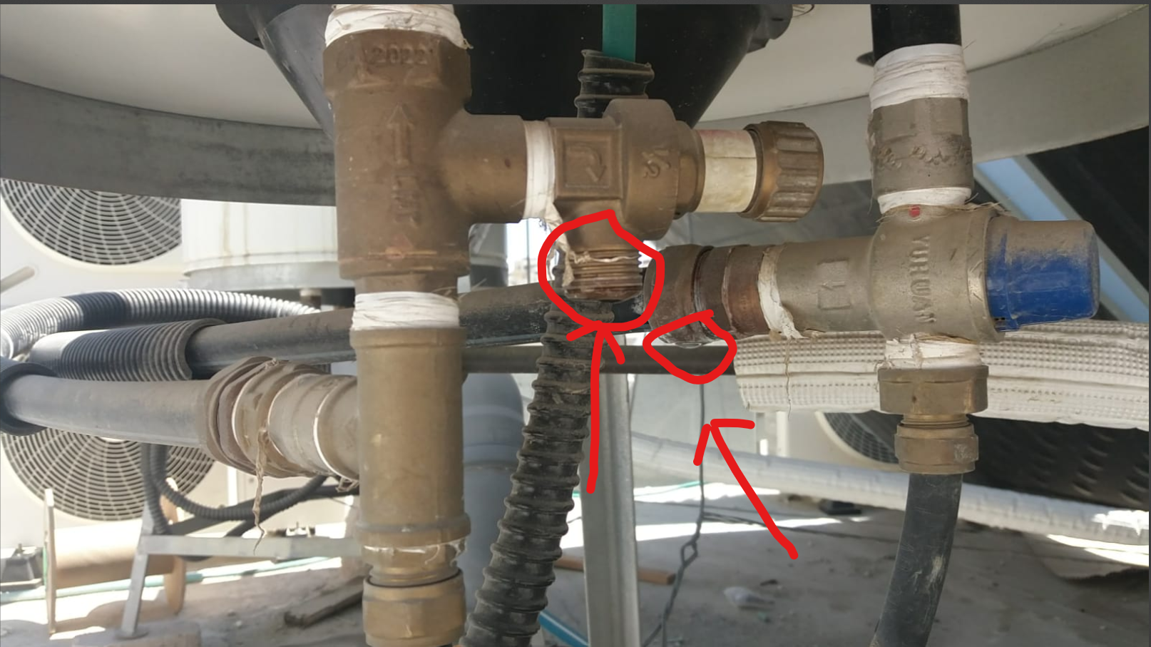

    ויש כמה מקומות של נזילה, אחד מהם יכול להיות שסתום בטיחות.
    האם זה תקין כל הנזילות האלו?

      חלודה זה הגיוני מאוד- גם חצי שנה אחרי ההתקנה, יש לך בכמות סבירה
      חוזר בי- זה נראה שיש לך נזילה משם (מהחיבור בצד למעלה)

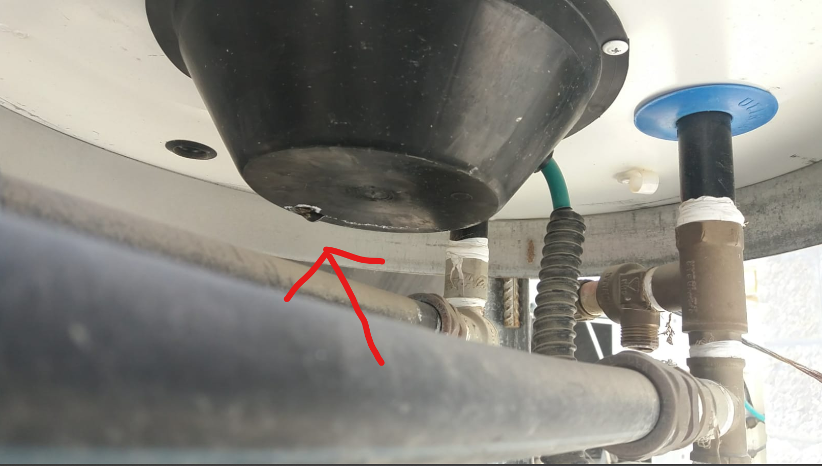

      הנזילה בתמונה הראשונה זה מהפורק לחץ- זה תקין כל עוד זה גם מפסיק הרבה פעמים, אם זה רצוף (או כמעט) כדאי להחליף אותו
      השלישי- זה נזילה מהפלאנג'- תפתח את המכסה השחור- הוא כלום, ותראה מהיכן הנזילה- זה ממש לא אמור להיות

        העיגול הקטן בתמונה השניה מה זה?
          זה חיבור של צינור לא טוב- תנסה להדק את ההברגה יותר טוב או לפתוח ולחבר מחדש (זה חיבור PEX אתה כבר מכיר אותו)
          דרך אגב, מה זה החלק הזה- המפצל עם הכובע הכחול?- אני לא מכיר אותו

                  מי התקין לך?
                  אם זה החברה או מתקין מורשה, זה אחריות מהחברה, אך תבדוק לכמה זמן האחריות על ההתקנה
                    מערבל מים

                        @aiib כתב בתקינות דוד שמש:
                        שזה אומר?
                        שתמיד יחד עם המים חמים מגיע גם מים קרים
                        זה מונע כוויות וכו'
                        אבל מייצר הרבה פעמים בעיות שאין מים חמים כי זה נתקע על יותר מידי מים קרים

                          @חנינא כתב בתקינות דוד שמש:
                          באופן קבוע או מדי פעם? אני מתכוון- כשהוא נתקע הוא נתקע עד שמשחררים אותו או שהוא משתחרר לבד?

                            זה יכול להיתקע קבוע והרבה פעמים זה משתחרר עם כמה מכות על החלק הזה
                            זה אגב ידע חשוב לכל אחד שפתאום יש לו מים קרים והדוד תקין הרבה פעמים זה בגלל זה וצריך לשחרר וכנ"ל
                              נשמע 'שכונה'... זאת הדרך הרגילה והיחידה?

                                @aiib אפשר להחליף לחדש אם זה נשמע יותר מקצועי😁
