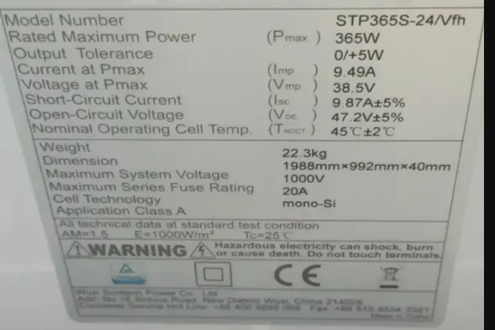

    • 5 פאנלים סולאריים עם המפרט שאני מצרף בתמונה:

          @שלוש-ידיים כתב בעלות פאנל סולארי ומצברים, מציאת צוואר בקבוק וייעול:
          (לא ראיתי את הנתונים [נט-פרי])
          זה הנתונים שרשומים על הפאנל:
          Model Number STP365S-24/Vfh
          Rated Maximum Power (Pmax) 365W
          Output Tolerance 0/+5W
          Current at Pmax (Imp) 9.49A
          Voltage at Pmax (Vmp) 38.5V
          Short-Circuit Current (Isc) 9.87A±5%
          Open-Circuit Voltage (Voc) 47.2V±5%
          Nominal Operating Cell Temp. (TROCT) 45°℃±2℃
          Weight 22.3kg
          Dimension 1988mm×992mm×40mm
          Maximum Systern Voltage 1000V
          Maximum Series Fuse Rating 20A
          Cell Technology mono-Si

            @admin כתב בעלות פאנל סולארי ומצברים, מציאת צוואר בקבוק וייעול:
            אם כך, תוסיף על הנתונים שלי כהנה וכהנה
            אני דיברתי על פאנלים בתפוקה של כ- 600W
            ומחיר הפאנלים שאני מדבר עליהם 300-410 ש"ח
