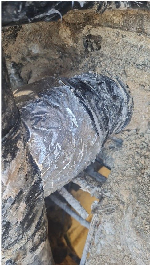

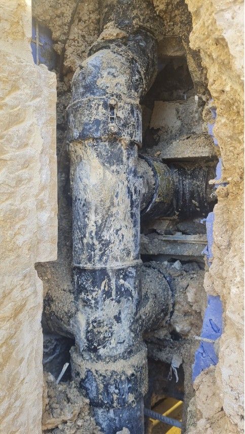

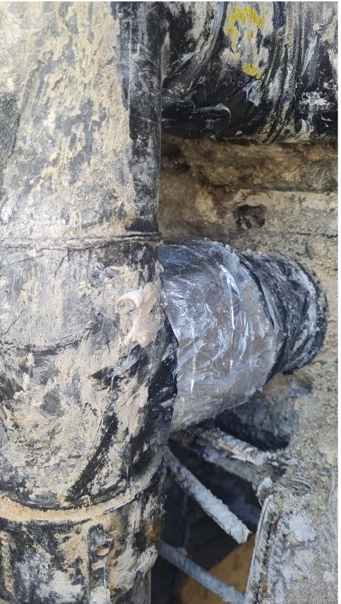

<?xml version="1.0" encoding="UTF-8"?><rss xmlns:dc="http://purl.org/dc/elements/1.1/" xmlns:content="http://purl.org/rss/1.0/modules/content/" xmlns:atom="http://www.w3.org/2005/Atom" version="2.0"><channel><title><![CDATA[איטום קולטן פגום]]></title><description><![CDATA[<p dir="auto">יש לי נזילה בתוך הקיר בקולטן, לכאורה חיבורים לא טובים, אבל אין יותר מדי מה לעשות כי בשביל לפרק את החיבורים ולחבר אותם מחדש צריך לפרק את כל הבניין...</p>
<p dir="auto">הקבלן שם איזה חומר איטום בחיבור ומעל זה חתיכת צינור עם סופר 7  ומעל זה איזה סרט שחור/כסף</p>
<p dir="auto">אני חושש שתקופה אחרי שיסגרו החיבורים לאט לאט יתרופפו והנזילה תחזור שוב ואז שוב נזקים בתוך הבית ושוב לפתוח מחדש.</p>
<p dir="auto">השאלה היא האם זה פרקטיקה שתמיד עושים והיא יעילה או שזה פלסטר זמני שכמעט בוודאות לא יחזיק מעמד והפתרון הוא הלחמה או דברים טובים.</p>
<p dir="auto">מצרף תמונות:</p>

<p dir="auto"><a class="plugin-mentions-user plugin-mentions-a" href="/user/%D7%9E%D7%A9%D7%94-%D7%9E%D7%99%D7%90%D7%A8%D7%94" aria-label="Profile: משה-מיארה">@<bdi>משה-מיארה</bdi></a> <a href="/post/6452">כתב</a>:</p>
<p dir="auto">קוראים לחומר הזה סרט בוטילי והוא נועד לאיטום חיובי ולא שלילי, הכוונה שהוא אמור לאטום חדירת מים מהצד הכסוף שלו.</p>
<p dir="auto">אתה מזהה את החומר הזה בתמונות למעלה?<br />
כאילו הוא שם אותו הפוך?...</p>
]]></description><link>https://diy-il.forum/post/6457</link><guid isPermaLink="true">https://diy-il.forum/post/6457</guid><dc:creator><![CDATA[aiib]]></dc:creator><pubDate>Wed, 26 Aug 2026 17:56:39 GMT</pubDate></item><item><title><![CDATA[Reply to איטום קולטן פגום on Wed, 26 Aug 2026 17:54:10 GMT]]></title><description><![CDATA[<p dir="auto"><a class="plugin-mentions-user plugin-mentions-a" href="/user/%D7%9E%D7%A9%D7%94-%D7%9E%D7%99%D7%90%D7%A8%D7%94" aria-label="Profile: משה-מיארה">@<bdi>משה-מיארה</bdi></a> לבסוף חתכו את כל הצנרת והתיקנו חדשה.<br />
אבל עדיין מטפטף...</p>

<p dir="auto"><a class="plugin-mentions-user plugin-mentions-a" href="/user/aiib" aria-label="Profile: aiib">@<bdi>aiib</bdi></a> <a href="/post/6447">כתב</a>:</p>
<p dir="auto">לא נראה לי. זה חומר שמהצד השני שלו זה זפת או משהו דומה לזפת.</p>

<p dir="auto"><a class="plugin-mentions-user plugin-mentions-a" href="/user/ginger-handybox" aria-label="Profile: Ginger-HandyBox">@<bdi>Ginger-HandyBox</bdi></a> <a href="/post/6441">כתב</a>:</p>
<p dir="auto"><a class="plugin-mentions-user plugin-mentions-a" href="/user/aiib" aria-label="Profile: aiib">@<bdi>aiib</bdi></a><br />
יכול להיות שזה החומר ש <a class="plugin-mentions-user plugin-mentions-a" href="/user/admin" aria-label="Profile: admin">@<bdi>admin</bdi></a> פירסם <a href="https://diy-il.forum/topic/679/%D7%A1%D7%A7%D7%99%D7%A8%D7%94-%D7%A1%D7%98%D7%A8%D7%A6-%D7%A1%D7%99%D7%9C-%D7%95%D7%A8%D7%A1%D7%A7%D7%99%D7%95-%D7%98%D7%99%D7%99%D7%A4">פה</a> ולפי דבריו זה כן אמור לעבוד</p>
