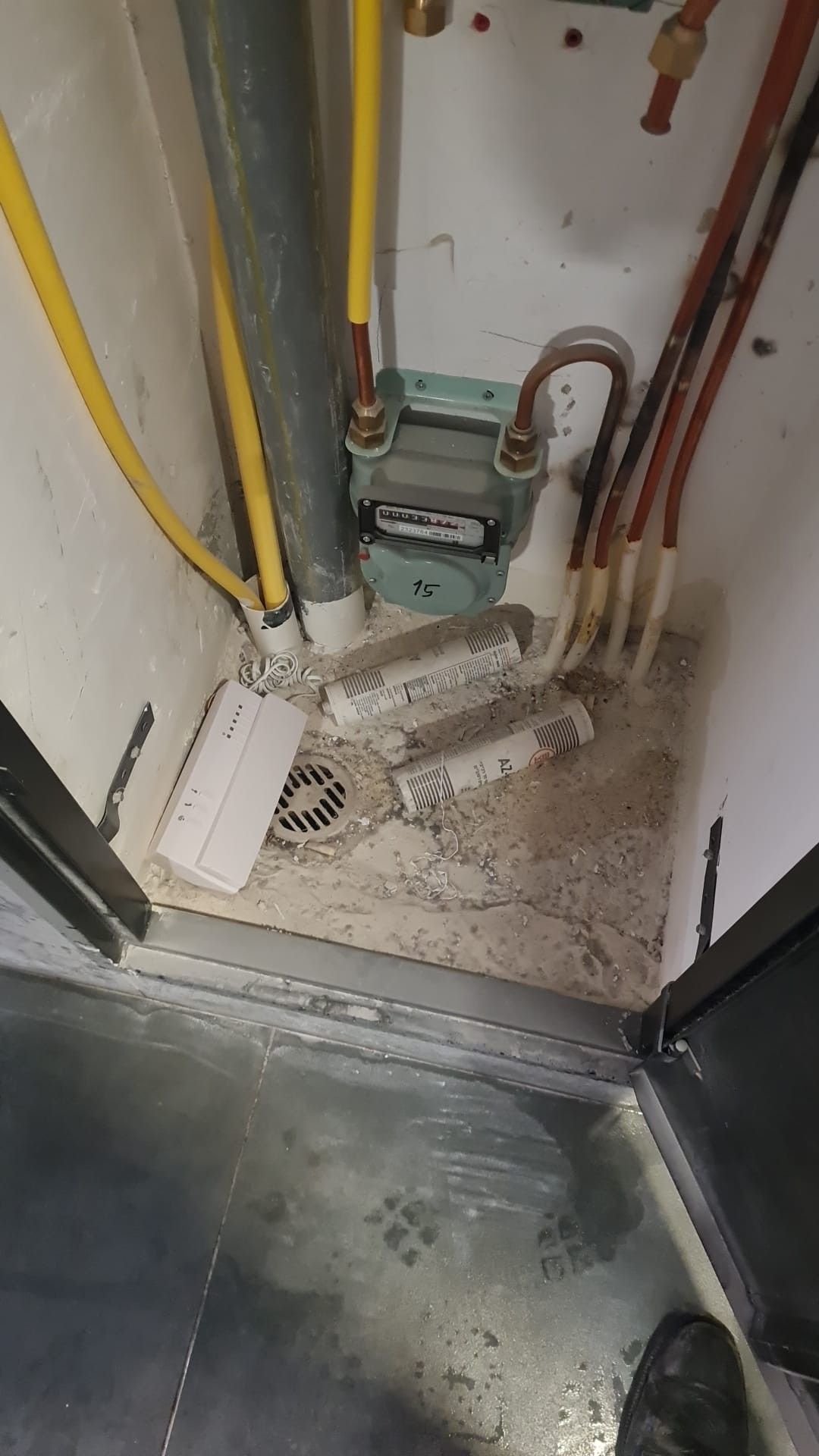

<?xml version="1.0" encoding="UTF-8"?><rss xmlns:dc="http://purl.org/dc/elements/1.1/" xmlns:content="http://purl.org/rss/1.0/modules/content/" xmlns:atom="http://www.w3.org/2005/Atom" version="2.0"><channel><title><![CDATA[ניקוז בארון גז?]]></title><description><![CDATA[<p dir="auto">אני רואה בארון הגז הקומתי שיש גם ניקוז וגם צינור, מה תפקידם? האם יש סיכוי שניתן לחבר אליהם ניקוז של מזגן?</p>
<p dir="auto"><img src="/assets/uploads/files/1787065095558-d858f0a8-2c59-4975-a295-964ff9939578-image.jpeg" alt="d858f0a8-2c59-4975-a295-964ff9939578-image.jpeg" class=" img-fluid img-markdown" /></p>

<p dir="auto"><a class="plugin-mentions-user plugin-mentions-a" href="/user/aiib" aria-label="Profile: aiib">@<bdi>aiib</bdi></a> כנראה זה חיבור של האיוורור לכל הקומות ובסוף יש יציאה לאויר פתוח</p>
<p dir="auto">אבל אצלי יש גם חור ניקוז וגם צינור</p>

]]></description><link>https://diy-il.forum/post/6375</link><guid isPermaLink="true">https://diy-il.forum/post/6375</guid><dc:creator><![CDATA[משה מיארה]]></dc:creator><pubDate>Wed, 19 Aug 2026 18:23:10 GMT</pubDate></item><item><title><![CDATA[Reply to ניקוז בארון גז? on Wed, 19 Aug 2026 18:21:50 GMT]]></title><description><![CDATA[<p dir="auto"><a class="plugin-mentions-user plugin-mentions-a" href="/user/%D7%9E%D7%A9%D7%94-%D7%9E%D7%99%D7%90%D7%A8%D7%94" aria-label="Profile: משה-מיארה">@<bdi>משה-מיארה</bdi></a> ומה זה הצינור האפור שעובר שם?</p>
]]></description><link>https://diy-il.forum/post/6374</link><guid isPermaLink="true">https://diy-il.forum/post/6374</guid><dc:creator><![CDATA[aiib]]></dc:creator><pubDate>Wed, 19 Aug 2026 18:21:50 GMT</pubDate></item><item><title><![CDATA[Reply to ניקוז בארון גז? on Wed, 19 Aug 2026 18:21:00 GMT]]></title><description><![CDATA[<p dir="auto">כמו שכתב <a class="plugin-mentions-user plugin-mentions-a" href="/user/%D7%90%D7%99%D7%A9-%D7%AA%D7%97%D7%96%D7%95%D7%A7%D7%94" aria-label="Profile: איש-תחזוקה">@<bdi>איש-תחזוקה</bdi></a> זה מנדף לגז, כי מבחינה חוקית אסור לסגור גז וחייב שיהיה לו פתח איוורור,<br />
זה לא ניקוז של מים.<br />
זה אמור לצאת באמצע הקיר של הבנין עם רשת קטנה.</p>

בעיקרון אסור לסגור הרמטית ארון מוני גז. כדי לאפשר לדליפות לצאת בלי לגרום לפיצוץ.</p>
]]></description><link>https://diy-il.forum/post/6371</link><guid isPermaLink="true">https://diy-il.forum/post/6371</guid><dc:creator><![CDATA[איש תחזוקה]]></dc:creator><pubDate>Wed, 19 Aug 2026 13:53:32 GMT</pubDate></item><item><title><![CDATA[Reply to ניקוז בארון גז? on Tue, 18 Aug 2026 16:20:33 GMT]]></title><description><![CDATA[<p dir="auto">תנסה קודם כל לרדת קומה (אם יש) לאותו מקום ולהסתכל למעלה אולי זה פתוח לקומה מתחת,<br />
ולפני שאתה עושה כזה דבר תשפוך קודם דלי או שניים של מים ותבדוק מה קורה..</p>
