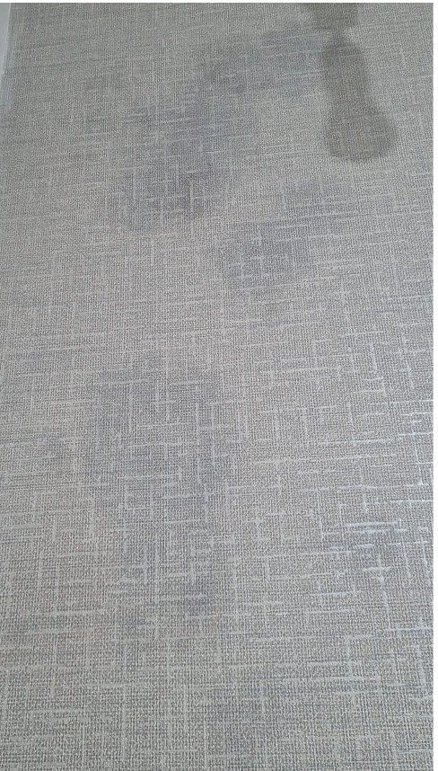

<?xml version="1.0" encoding="UTF-8"?><rss xmlns:dc="http://purl.org/dc/elements/1.1/" xmlns:content="http://purl.org/rss/1.0/modules/content/" xmlns:atom="http://www.w3.org/2005/Atom" version="2.0"><channel><title><![CDATA[רטיבות מאחורי טפט]]></title><description><![CDATA[<p dir="auto">הייתה לי רטיבות בקיר שיש עליו טפט, הרטיבות לכאורה טופלה אבל עדיין נשארו כתמים של רטיבות על הטפט (זה נראה רטוב מאחורה), מישהו יודע לומר לי מניסיון האם יש סיכוי שזה יעבור מעצמו או שאין ברירה אלא להחליף טפט ולתקן את הקיר?</p>
<p dir="auto">כדאי אולי רק להדביק טפט חדש על גב הטפט הישן או שעלול להיות עובש שיעבור הלאה?</p>

שזה אומר שתצטרך לעבור עם מסיר עובש/אקונומיקה<br />
קשה להתרשם מהתמונה</p>
]]></description><link>https://diy-il.forum/post/6362</link><guid isPermaLink="true">https://diy-il.forum/post/6362</guid><dc:creator><![CDATA[א י]]></dc:creator><pubDate>Mon, 17 Aug 2026 22:28:18 GMT</pubDate></item><item><title><![CDATA[Reply to רטיבות מאחורי טפט on Mon, 17 Aug 2026 19:59:19 GMT]]></title><description><![CDATA[<p dir="auto"><a class="plugin-mentions-user plugin-mentions-a" href="/user/%D7%90-%D7%99" aria-label="Profile: א-י">@<bdi>א-י</bdi></a> ככה נראית הרטיבות (הכתם בצורת אגס זה צל של מנורה...)</p>
<p dir="auto"><img src="/assets/uploads/files/1786996749361-84518516-d66e-4c68-98d2-0a254a9d3c99-image.jpeg" alt="84518516-d66e-4c68-98d2-0a254a9d3c99-image.jpeg" class=" img-fluid img-markdown" /></p>

<p dir="auto"><a class="plugin-mentions-user plugin-mentions-a" href="/user/%D7%A2%D7%91%D7%95%D7%93%D7%94-%D7%99%D7%94%D7%95%D7%93%D7%99%D7%AA" aria-label="Profile: עבודה-יהודית">@<bdi>עבודה-יהודית</bdi></a> <a href="/post/6350">כתב</a>:</p>
<p dir="auto">ואחר כך תוכל להחזיר את הטפט עם <strong>הייטק או סופר 7</strong></p>
<p dir="auto">זה דבק גס<br />
זה לא יודבק חלק</p>
<blockquote>
<p dir="auto"><a class="plugin-mentions-user plugin-mentions-a" href="/user/aiib" aria-label="Profile: aiib">@<bdi>aiib</bdi></a> <a href="/post/6352">כתב</a>:</p>
<p dir="auto">מה הסיכוי: להוריד אותו בלי לקרוע אותו או לקמט אותו,</p>
<p dir="auto">לענ"ד הוא ירד אומנם שלם אבל אם יש טיח רופף הוא ישאר על הטפט ולנקות/לגרד את אחורי הטפט לא שייך</p>
<blockquote>
<p dir="auto"><a class="plugin-mentions-user plugin-mentions-a" href="/user/aiib" aria-label="Profile: aiib">@<bdi>aiib</bdi></a> <a href="/post/6332">כתב</a>:</p>
<p dir="auto">כדאי אולי רק להדביק טפט חדש על גב הטפט הישן</p>
<p dir="auto">כל היופי בטפט זה האחידות אל תעשה טלאי על טלאי</p>
<p dir="auto">תנסה לשים מאוורר מול הטפט לכמה שעות ותראה אם הרטיבות נעלמת<br />
אם יש לך תפר בין טפטים קרוב לרטיבות אפשר בעדינות לנסות להפריד אותו מהקיר בשביל שהמקום יתאוורר ואח"כ כשמתייבש להזריק לשם דבק טפטים עם מזרק (או מברשת דקה) מהפתח בשביל להדביק חזרה</p>
]]></description><link>https://diy-il.forum/post/6360</link><guid isPermaLink="true">https://diy-il.forum/post/6360</guid><dc:creator><![CDATA[א י]]></dc:creator><pubDate>Mon, 17 Aug 2026 16:49:14 GMT</pubDate></item><item><title><![CDATA[Reply to רטיבות מאחורי טפט on Mon, 17 Aug 2026 07:14:14 GMT]]></title><description><![CDATA[<p dir="auto"><a class="plugin-mentions-user plugin-mentions-a" href="/user/aiib" aria-label="Profile: aiib">@<bdi>aiib</bdi></a> אם הקיר היה רטוב זה אמור לצאת בקלות<br />
אבל אולי תחכה ליותר מומחים בתחום</p>
<p dir="auto"><a class="plugin-mentions-user plugin-mentions-a" href="/user/aiib" aria-label="Profile: aiib">@<bdi>aiib</bdi></a> אני חושב להוריד את הטפט לתת לקיר קצת אויר לעשות קצת שפכטל ואחר כך תוכל להחזיר את הטפט עם אייטק או סופר 7</p>
<p dir="auto">אני מסופק מה הסיכוי: להוריד אותו בלי לקרוע אותו או לקמט אותו, להחזיר אותו בצורה יפה...</p>
<blockquote>
<p dir="auto">אם לא זה סתם גורם למחנק בחדר</p>
<p dir="auto">אין ריח, גם הקיר עם הרטיבות זה רק קילופים</p>
]]></description><link>https://diy-il.forum/post/6352</link><guid isPermaLink="true">https://diy-il.forum/post/6352</guid><dc:creator><![CDATA[aiib]]></dc:creator><pubDate>Mon, 17 Aug 2026 07:12:51 GMT</pubDate></item><item><title><![CDATA[Reply to רטיבות מאחורי טפט on Mon, 17 Aug 2026 07:11:09 GMT]]></title><description><![CDATA[<p dir="auto"><a class="plugin-mentions-user plugin-mentions-a" href="/user/aiib" aria-label="Profile: aiib">@<bdi>aiib</bdi></a> אני חושב להוריד את הטפט לתת לקיר קצת אויר לעשות קצת שפכטל ואחר כך תוכל להחזיר את הטפט עם אייטק או סופר 7<br />
]]></description><link>https://diy-il.forum/post/6350</link><guid isPermaLink="true">https://diy-il.forum/post/6350</guid><dc:creator><![CDATA[עבודה יהודית]]></dc:creator><pubDate>Mon, 17 Aug 2026 07:11:09 GMT</pubDate></item></channel></rss>
