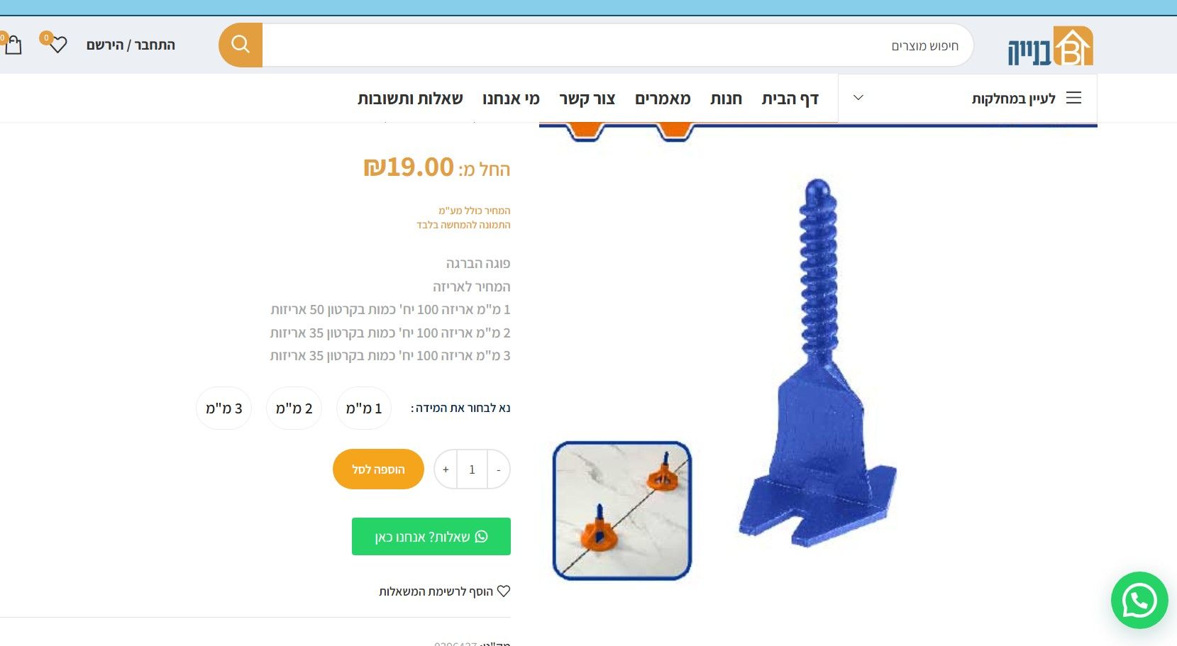

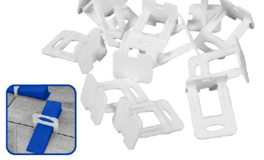

<p dir="auto">פחות נוחה לדעתי - כיון שנשאר חלק גדול מתחת הריצוף, והוא מפריע גם ברובה אח"כ.</p>
<p dir="auto">אני משער שזה נתלש למטה בחיבור</p>

<img src="/assets/uploads/files/1783815990942-5f8af889-3d62-4021-8c36-24f6901ac84a-image.jpeg" alt="5f8af889-3d62-4021-8c36-24f6901ac84a-image.jpeg" class=" img-fluid img-markdown" /><br />
<a href="https://bniyah.co.il/product/%D7%A4%D7%95%D7%92%D7%94-%D7%9E%D7%AA%D7%91%D7%A8%D7%92%D7%AA/?srsltid=AfmBOopPSFAjjNTiYzXe46K2GwdSllGseJ1ysIo1jj5hl0urzy-oALIC" rel="nofollow ugc">https://bniyah.co.il/product/פוגה-מתברגת/?srsltid=AfmBOopPSFAjjNTiYzXe46K2GwdSllGseJ1ysIo1jj5hl0urzy-oALIC</a></p>

<p dir="auto">יש משהו יותר נוח וגם כן יעיל, שעשוי משני חלקי פלסיק, חרוט ועוד משהו<br />
כזה:<br />
<img src="/assets/uploads/files/1783815718933-%D7%A6%D7%99%D7%9C%D7%95%D7%9D-%D7%9E%D7%A1%D7%9A-2026-07-12-%D7%91-3.21.33.png" alt="צילום מסך 2026-07-12 ב-3.21.33.png" class=" img-fluid img-markdown" /></p>

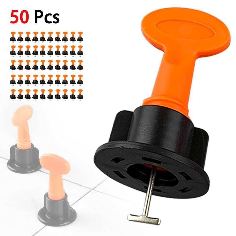

<p dir="auto">אגב, יש סוג חדש היום של פוגות (בכ"א לי זה היה חידוש, שעשוי מברזל - ומיישרים איתו את הריצוף על ידי הברגה - אחפש תמונות עוד מעט) הוא הרבה יותר נוח ומקצועי, ולא הרבה יותר יקר.</p>
<p dir="auto"><strong>עריכה</strong>:<br />
התכוונתי לפוגות האלו <i class="fa fa-info-circle extended-markdown-tooltip" data-bs-toggle="tooltip" data-bs-placement="top" title="אגב - זה לא מדוייק הרווח בין המרצפות נקרא פוגות לא המכשיר שיוצר את הרווח ואיך זיל גמור"></i><br />
<img src="/assets/uploads/files/1783816340990-94a42d89-5fb9-43a0-aae6-95f1220e5599-image.jpeg" alt="94a42d89-5fb9-43a0-aae6-95f1220e5599-image.jpeg" class=" img-fluid img-markdown" /></p>
<p dir="auto"><a href="https://www.toolstock.co.il/product/%D7%9E%D7%A2%D7%A8%D7%9B%D7%AA-%D7%91%D7%95%D7%A8%D7%92-%D7%A4%D7%99%D7%9C%D7%95%D7%A1-%D7%9C%D7%90%D7%A8%D7%99%D7%97%D7%99-%D7%A7%D7%A8%D7%9E%D7%99%D7%A7%D7%94-%D7%A8%D7%91-%D7%A4%D7%A2%D7%9E%D7%99-5/" rel="nofollow ugc">https://www.toolstock.co.il/product/מערכת-בורג-פילוס-לאריחי-קרמיקה-רב-פעמי-5/</a></p>
<p dir="auto">אגב, קיים גם בעלי אקספרס במגוון טכניקות. אם מעניין אותך.</p>
<p dir="auto"><a href="https://he.aliexpress.com/item/1005006947390279.html?spm=a2g0o.productlist.main.2.21c3199cYanIq3&amp;algo_pvid=5e4df8f0-fcd3-4b44-bbae-7831af571914&amp;algo_exp_id=5e4df8f0-fcd3-4b44-bbae-7831af571914-1&amp;pdp_ext_f=%7B%22order%22%3A%22142%22%2C%22eval%22%3A%221%22%2C%22fromPage%22%3A%22search%22%7D&amp;pdp_npi=6%40dis%21ILS%2152.32%2151.68%21%21%21115.21%21113.80%21%402141115b17838162040845402e35dd%2112000038820232681%21sea%21IL%213351858178%21X%211%210%21n_tag%3A-29919%3Bd%3Ab045e78a%3Bm03_new_user%3A-29895&amp;curPageLogUid=kGZ1ONigNs7e&amp;utparam-url=scene%3Asearch%7Cquery_from%3A%7Cx_object_id%3A1005006947390279%7C_p_origin_prod%3A" rel="nofollow ugc">https://he.aliexpress.com/item/1005006947390279.html?spm=a2g0o.productlist.main.2.21c3199cYanIq3&amp;algo_pvid=5e4df8f0-fcd3-4b44-bbae-7831af571914&amp;algo_exp_id=5e4df8f0-fcd3-4b44-bbae-7831af571914-1&amp;pdp_ext_f={"order"%3A"142"%2C"eval"%3A"1"%2C"fromPage"%3A"search"}&amp;pdp_npi=6%40dis!ILS!52.32!51.68!!!115.21!113.80!%402141115b17838162040845402e35dd!12000038820232681!sea!IL!3351858178!X!1!0!n_tag%3A-29919%3Bd%3Ab045e78a%3Bm03_new_user%3A-29895&amp;curPageLogUid=kGZ1ONigNs7e&amp;utparam-url=scene%3Asearch|query_from%3A|x_object_id%3A1005006947390279|_p_origin_prod%3A</a></p>
