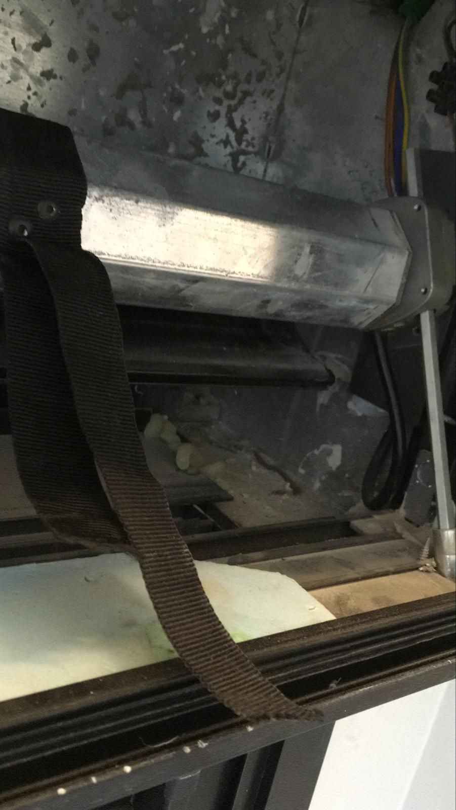

<p dir="auto"><a class="plugin-mentions-user plugin-mentions-a" href="/user/aiib" aria-label="Profile: aiib">@<bdi>aiib</bdi></a> <a href="/post/5081">כתב</a>:</p>
<p dir="auto">ניתן להבין איזה מנוע מדובר?</p>
<p dir="auto"><img src="/assets/uploads/files/1779062707517-8d299c9c-fb02-4da4-9cba-b298c009b16b-whatsapp-image-2026-05-17-at-23.44.47.jpeg" alt="WhatsApp Image 2026-05-17 at 23.44.47.jpeg" class=" img-fluid img-markdown" /></p>
<p dir="auto">אני לא מזהה...<br />
אולי אלו שני הברגים בצד...<br />
לא רוצה לומר סתם...</p>
]]></description><link>https://diy-il.forum/post/5085</link><guid isPermaLink="true">https://diy-il.forum/post/5085</guid><dc:creator><![CDATA[בומבה]]></dc:creator><pubDate>Mon, 18 May 2026 09:23:51 GMT</pubDate></item><item><title><![CDATA[Reply to עזרה עם תריס חשמלי on Mon, 18 May 2026 09:15:11 GMT]]></title><description><![CDATA[<blockquote>

עדיין ממליץ לך להזמין איש מקצוע.<br />
אגב, לא צריך להחליף את השלב הזה.<br />
זה קצת מסובך, אבל אנסה להסביר בכל זאת.<br />
מה שקורה, ככל שהשלבים צמודים יותר לציר, הם בעצם 'מתקפלים' חזק יותר, כי הם צמודים לסיבוב הפנימי.<br />
ואם תסתכל על המבנה של השלב תראה שהוא אכן בסיכון להישלף כאשר הוא מקופל. ובתריס חשמלי, בשונה מרגיל, הוא נמצא מידי הרבה זמן בתנוחה הזאת כאשר הוא מחזיק את כל התריס תחתיו.<br />
אז עם תפילה טובה ניתן להחזיר את השלב הזה, ועם איזה פלייר או משהו 'לכווץ' קצת את השוליים בצורה שמצד אחד הוא יוכל להתיישר, אבל מצד שני הוא יהיה לחוץ מספיק לא להשתחרר כשהוא מקופל.<br />
ואגב, <a class="plugin-mentions-user plugin-mentions-a" href="/user/%D7%91%D7%95%D7%9E%D7%91%D7%94" aria-label="Profile: בומבה">@<bdi>בומבה</bdi></a> אני כן עושה את זה בתוך הקופסה. אני שולף רק חלק קטן מהתריס החוצה, ומשעין על איזה כיסא כתר מזדמן או משהו.</p>
<p>
                <button class="btn btn-primary extended-markdown-spoiler" data-bs-toggle="collapse" data-bs-target="#spoiler5075" aria-expanded="false" aria-controls="spoiler5075">
                </button>
                </p><div class="collapse" id="spoiler5075">
                    <div class="card card-body spoiler"><p dir="auto">ניסיתי לצייר את כוונתי. אני מתנצל על האיכות, אבל ככה זה בציור על מחשב...<br />
בכל אופן, בציור הזה רואים (מהצד) 2 שלבים איך הם נתפסים אחד בשני.<br />
<img src="/assets/uploads/files/1779058340724-019c3f95-5f37-427c-a227-8e21f37f5e05-image.jpeg" alt="019c3f95-5f37-427c-a227-8e21f37f5e05-image.jpeg" class=" img-fluid img-markdown" /></p>
<p dir="auto">בציור הזה רואים איך ע"י קיפול השלבים הכחול התנתק.<br />
החץ הירוק מראה חלק שמומלץ ליישר קצת לפני החזרה למקום.<br />
והחץ האדום מורה איפה לכווץ כדי לתפוס את זה (אחרי החזרת השלב, בצורה עדינה לאורך השלב).<br />
<img src="/assets/uploads/files/1779059243648-123eff0d-8da0-4909-9448-fbc03001a1ba-image.jpeg" alt="123eff0d-8da0-4909-9448-fbc03001a1ba-image.jpeg" class=" img-fluid img-markdown" /> </p></div>
                </div><p></p>
<p dir="auto">יש עוד נקודה חשובה שקצת מסובך לי להסביר אותה - צריך לשים לב להגדרת ההעלאה וההורדה של התריס.<br />
כלומר, לא להגיע למצב כזה שהציר של התריס הוא עד למטה, אבל בפועל התריס לא (כי אז התריס לא רד עד למטה, וגם המנוע לא ייעצר בזמן בעת ההעלאה.<br />
או לחילופין שהציר לא עד למטה, אך התריס כן. במצב כזה כשתלחץ על הורדת התריס הוא יסתובב בכיוון הורדת התריס למרות שהתריס כבר למטה. ובהעלאת התריס, הוא ייעצר באמצע.<br />
מקווה שהובנתי איך שהוא.</p>
