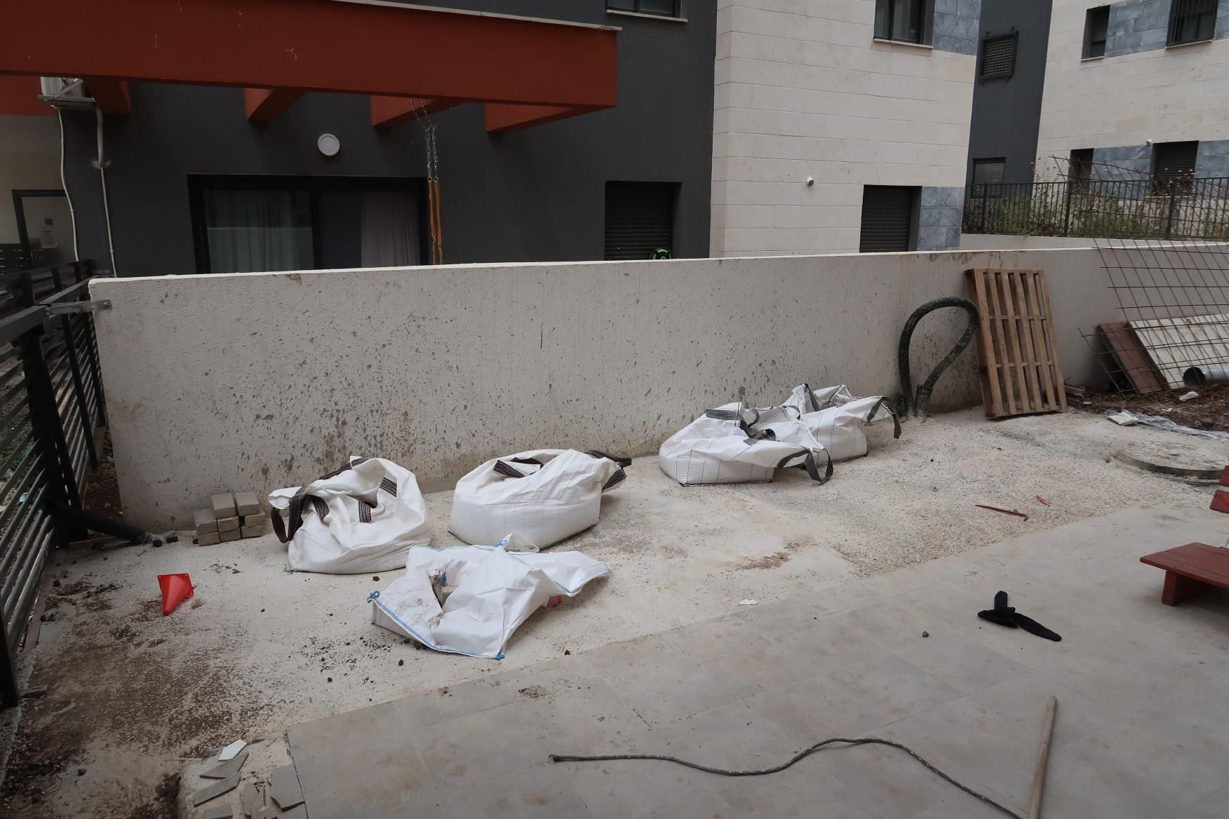

<?xml version="1.0" encoding="UTF-8"?><rss xmlns:dc="http://purl.org/dc/elements/1.1/" xmlns:content="http://purl.org/rss/1.0/modules/content/" xmlns:atom="http://www.w3.org/2005/Atom" version="2.0"><channel><title><![CDATA[ריצוף-עצות, טיפים והדרכות]]></title><description><![CDATA[<p dir="auto">אני רוצה לרצף בחצר ביתי לבד,<br />
אשמח לטיפים, הנחיות, הדרכות ועצות או כל דבר שיכול לעזר (מלבד עצות בסגנון-כדאי לקחת רצף...)<br />
תודה</p>

]]></description><link>https://diy-il.forum/post/5044</link><guid isPermaLink="true">https://diy-il.forum/post/5044</guid><dc:creator><![CDATA[יחזקאל ורטהיימר]]></dc:creator><pubDate>Sun, 17 May 2026 09:07:09 GMT</pubDate></item><item><title><![CDATA[Reply to ריצוף-עצות, טיפים והדרכות on Sun, 17 May 2026 08:56:00 GMT]]></title><description><![CDATA[<p dir="auto">אז ככה-<br />
יש לי בערך 30 מטר בצורת ר,<br />
הריצוף הוא על בטון שמחובר לבניין ולריצוף הקיים (מצ"ב תמונה)<br />
הכנתי את הבטון מינווס 10 ס"מ מהקו של הריצוף הקיים כלומר אני תצריל לשים מילוי (סומסום) ועליו לרצף.</p>
]]></description><link>https://diy-il.forum/post/5042</link><guid isPermaLink="true">https://diy-il.forum/post/5042</guid><dc:creator><![CDATA[יחזקאל ורטהיימר]]></dc:creator><pubDate>Sun, 17 May 2026 08:56:00 GMT</pubDate></item><item><title><![CDATA[Reply to ריצוף-עצות, טיפים והדרכות on Sat, 16 May 2026 22:05:13 GMT]]></title><description><![CDATA[<p dir="auto">אשמח אם מישהו יוכל להסביר לי איך יודעים להתחיל את הריצוף בקו ישר<br />
הר אי אפשר להצמד לקיר מכיון שיתכן שיש סטיה<br />
אז איך כל הרצפים יודעים לעשות קו ישר?<br />
תודה</p>

]]></description><link>https://diy-il.forum/post/5037</link><guid isPermaLink="true">https://diy-il.forum/post/5037</guid><dc:creator><![CDATA[משה מיארה]]></dc:creator><pubDate>Thu, 14 May 2026 23:02:35 GMT</pubDate></item><item><title><![CDATA[Reply to ריצוף-עצות, טיפים והדרכות on Thu, 14 May 2026 12:48:17 GMT]]></title><description><![CDATA[<p dir="auto">יוזמה מעולה, רק כדאי שתפרט יותר כדי שיוכלו לכוון אותך בצורה מדויקת יותר<br />
מה הגודל של השטח?<br />
מה המצב הקיים? אדמה, חצץ, בטון, ריצוף ישן שצריך לפרק?<br />
יש סוג ריצוף ספציפי שאתה מעונין בו?</p>
]]></description><link>https://diy-il.forum/post/5021</link><guid isPermaLink="true">https://diy-il.forum/post/5021</guid><dc:creator><![CDATA[admin]]></dc:creator><pubDate>Thu, 14 May 2026 12:48:17 GMT</pubDate></item></channel></rss>
