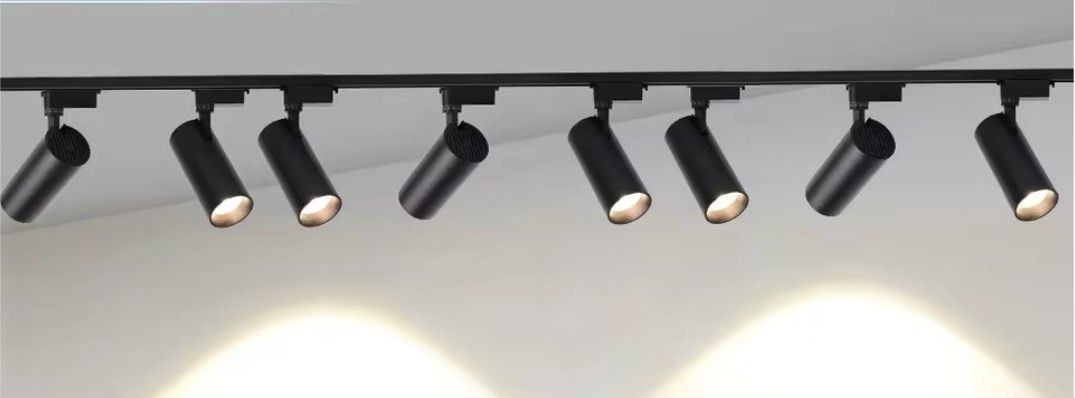

לגבי א. סרט לד ברמה גבוהה אמור לעלות בארץ 50-70 ש"ח, פרופיל עולה 70 ש"ח ל3 מטר, שנאי עולה כ100 ש"ח סה"כ כ500 ש"ח.<br />
ב. אין שום בעיה, רק צריך לעשות משהו עם האסתטיקה.<br />
ג. פס צבירה הוא תעלה שבתוכה מכניסים מנורות, אפשר לשים כמה שרוצים וזה מתכוונן 360 מעלות. (השנאי נמצא בתוך כל מנורה).<br />
<img src="/assets/uploads/files/1777892147600-fb135ada-036c-4c54-adbf-f2fbc5ade408-image.jpeg" alt="fb135ada-036c-4c54-adbf-f2fbc5ade408-image.jpeg" class=" img-fluid img-markdown" /></p>
]]></description><link>https://diy-il.forum/post/4877</link><guid isPermaLink="true">https://diy-il.forum/post/4877</guid><dc:creator><![CDATA[משה מיארה]]></dc:creator><pubDate>Mon, 04 May 2026 10:55:51 GMT</pubDate></item><item><title><![CDATA[Reply to לד בחציבה או פרופיל? מה עדיף? on Mon, 04 May 2026 10:32:05 GMT]]></title><description><![CDATA[<p dir="auto"><a class="plugin-mentions-user plugin-mentions-a" href="/user/aiib" aria-label="Profile: aiib">@<bdi>aiib</bdi></a> כמו שכתב <a class="plugin-mentions-user plugin-mentions-a" href="/user/%D7%9E%D7%A9%D7%94-%D7%9E%D7%99%D7%90%D7%A8%D7%94" aria-label="Profile: משה-מיארה">@<bdi>משה-מיארה</bdi></a> זה אמור להיות טיח + קצת בבטון. מה שיותר מפריע לי זה השפכטל אחרי.. טרם התנסיתי בשפכטל בעניותי..</p>
