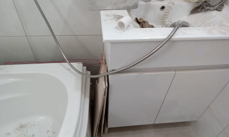

]]></description><link>https://diy-il.forum/post/4208</link><guid isPermaLink="true">https://diy-il.forum/post/4208</guid><dc:creator><![CDATA[זוג ידיים ימניות]]></dc:creator><pubDate>Wed, 25 Mar 2026 10:17:42 GMT</pubDate></item><item><title><![CDATA[Reply to קרמיקה על לוח גבס באמבטיה. on Wed, 25 Mar 2026 08:43:30 GMT]]></title><description><![CDATA[<p dir="auto"><a class="plugin-mentions-user plugin-mentions-a" href="/user/%D7%90%D7%9C%D7%A2-%D7%A1-%D7%92%D7%95%D7%98" aria-label="Profile: אלע-ס-גוט">@<bdi>אלע-ס-גוט</bdi></a><br />
כי אני יוצא מהאמבטיה קצת עם הקרמיקה (אני סוגר עם זה נישה קטנה ) ואז צריך גם קרמיקה מהצד<br />
כך שאני צריך לעשות קודם סגירה עם גבס</p>
<p dir="auto"><img src="/assets/uploads/files/1774428207649-20260324_162846.jpg" alt="20260324_162846.jpg" class=" img-fluid img-markdown" /></p>
