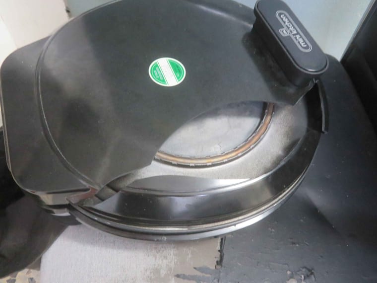

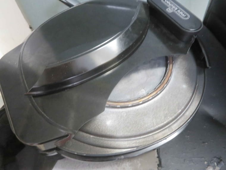

<?xml version="1.0" encoding="UTF-8"?><rss xmlns:dc="http://purl.org/dc/elements/1.1/" xmlns:content="http://purl.org/rss/1.0/modules/content/" xmlns:atom="http://www.w3.org/2005/Atom" version="2.0"><channel><title><![CDATA[מיני קיטשן]]></title><description><![CDATA[<p dir="auto">שנשבר לו המכסה<br />
יש דבק שיוכל לתפוס אותו<br />
אפילו שהוא מתחמם</p>

]]></description><link>https://diy-il.forum/post/7140</link><guid isPermaLink="true">https://diy-il.forum/post/7140</guid><dc:creator><![CDATA[משה]]></dc:creator><pubDate>Wed, 21 Oct 2026 17:00:03 GMT</pubDate></item><item><title><![CDATA[Reply to מיני קיטשן on Wed, 21 Oct 2026 16:55:27 GMT]]></title><description><![CDATA[<p dir="auto">אפוקסי אמור לעזור, אם יש דרך להוריד את הפלסטיק לגמרי ואז להדביק עם חיזוקים מאחורה זה יהיה יותר אפקטיבי,<br />
ולהמתין לפחות יום לייבוש לפני שמחממים או מפעילים לחץ, לא להתייחס ל"מתקשה תוך 5 דקות"</p>
]]></description><link>https://diy-il.forum/post/7139</link><guid isPermaLink="true">https://diy-il.forum/post/7139</guid><dc:creator><![CDATA[שבב ניק]]></dc:creator><pubDate>Wed, 21 Oct 2026 16:55:27 GMT</pubDate></item><item><title><![CDATA[Reply to מיני קיטשן on Wed, 21 Oct 2026 16:05:34 GMT]]></title><description><![CDATA[<p dir="auto"><img src="/assets/uploads/files/1792598720798-img_6270-2.jpg" alt="IMG_6270 (2).jpg" class=" img-fluid img-markdown" /></p>
