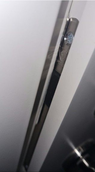

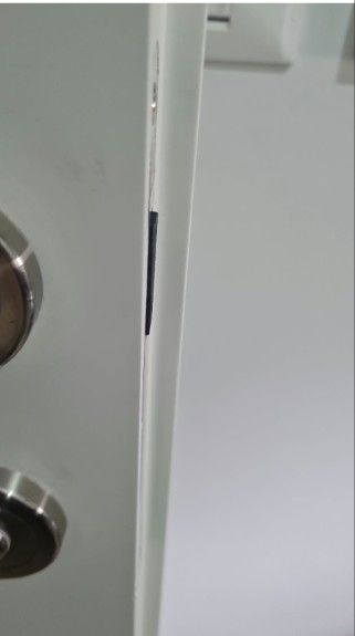

<?xml version="1.0" encoding="UTF-8"?><rss xmlns:dc="http://purl.org/dc/elements/1.1/" xmlns:content="http://purl.org/rss/1.0/modules/content/" xmlns:atom="http://www.w3.org/2005/Atom" version="2.0"><channel><title><![CDATA[לשונית מגנטית של דלת שמתמגנטת מוקדם]]></title><description><![CDATA[<p dir="auto">יש לי דלת פנים עם מנגנון מנגטי, הדלת לא נסגרת, מה שלכאורה קורה:</p>
<ol>
<li>הלשונית קצת מדי בחוץ</li>
<li>עם קשר או בלי קשר ל1 ברגע שמתקרבים למשקוף הלשונית יוצאת עוד יותר בגלל שהיא נמשכת למגנט</li>
</ol>
<p dir="auto">מה שמפריע לדלת להיסגר.<br />
מה עושים? מה הבעיה?</p>

<p dir="auto">לכאורה הילדים קצת רבו עם הדלת, מה שגרם לחלק הזה לזוז קצת ולבלוט החוצה...</p>
<p dir="auto">אבל זה נורא בעייתי, החברה של הדלתות (שנחשבת חברה יקרה ומוכרת) בעצם מחברת את החלק הזה למשקוף, ב2 ברגים קטנים, משקוף מתפורר בקלות (זז בקלות עם דחיפה של הילדים...) ואין שום תמיכה מהצד לחלק הזה- יש שם רק משקוף דק דק פולימור שלא מונע מהחלק הזה להישבר ולשבור את המשקוף יחד איתו.<br />
יש פתרון?!?!</p>
