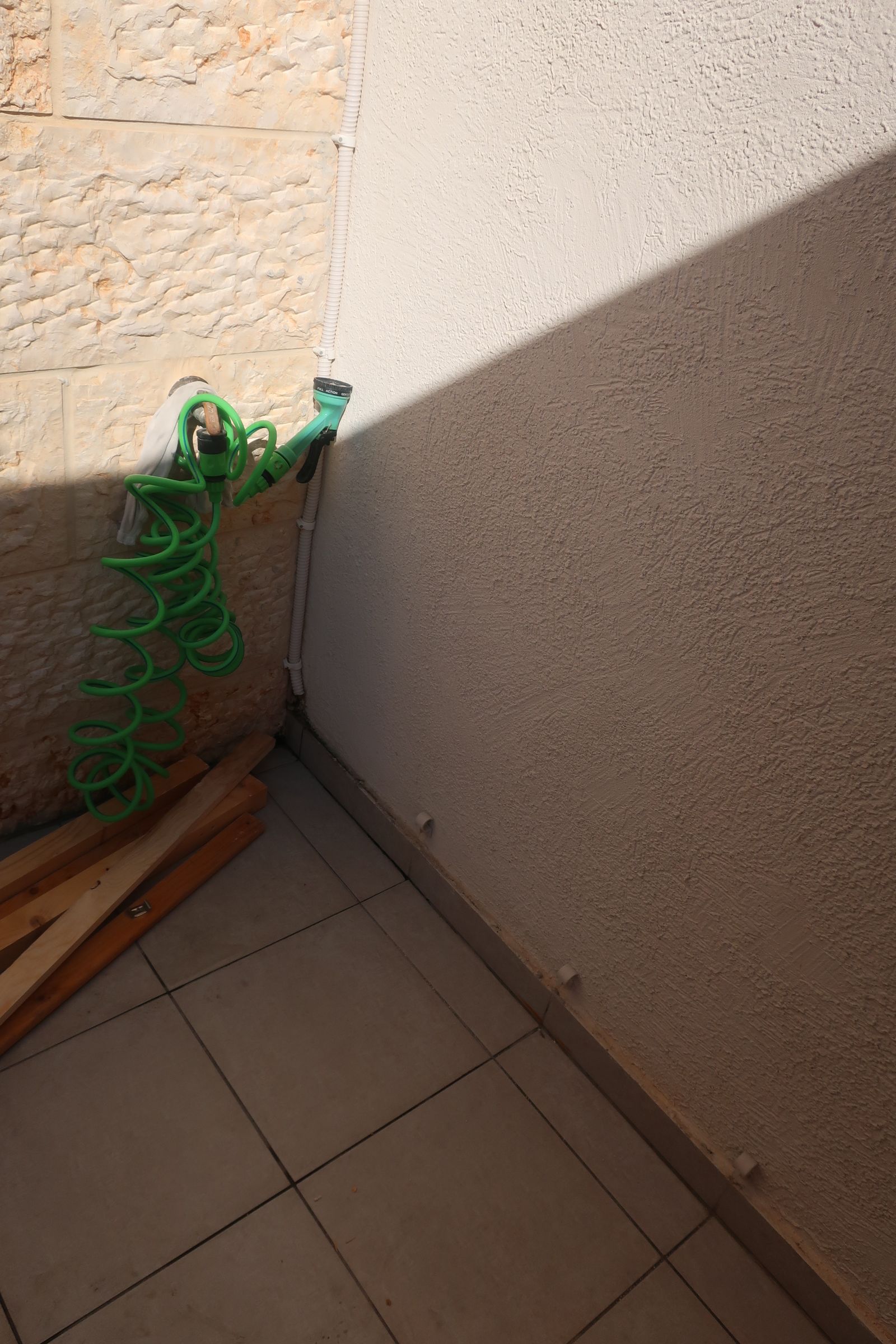

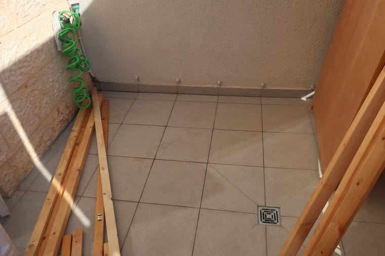

<?xml version="1.0" encoding="UTF-8"?><rss xmlns:dc="http://purl.org/dc/elements/1.1/" xmlns:content="http://purl.org/rss/1.0/modules/content/" xmlns:atom="http://www.w3.org/2005/Atom" version="2.0"><channel><title><![CDATA[לאיפה להכניס את ניקוז המזגן?]]></title><description><![CDATA[<p dir="auto">יש לי במרפסת צינור מזגן שאין לי איפה להוציא אותו החוצה כי אני מסובב מרפסות שמתחתם יש חניה<br />
הניקוז הקרוב הוא די באמצע המרפסת ועכשיו בסוכות זה די יפריע<br />
יש לכם רעיון מה אפשר לעשות?<br />
מצורפים תמונות<br />

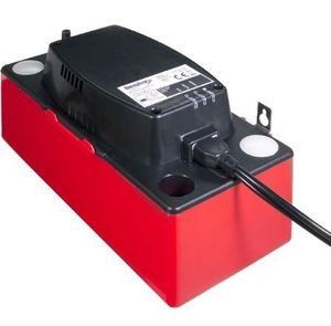

אתה יכול עם משאבה לניקוז מים של מזגן<br />
||<img src="/assets/uploads/files/1790179290839-fa8235de-9cdd-4f3b-a969-213db54f491d-image.jpeg" alt="fa8235de-9cdd-4f3b-a969-213db54f491d-image.jpeg" class=" img-fluid img-markdown" /> ||</p>

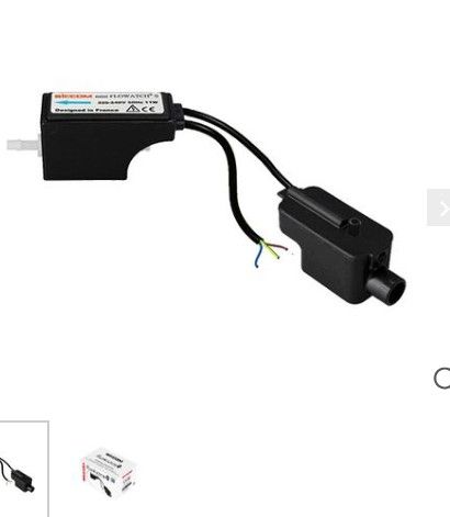

<p dir="auto">אם כבר משאבה, <span class="extended-markdown-tooltip" data-bs-toggle="tooltip" data-bs-placement="top" title="לא מכיר, לא יודע.">אולי את זה</span>&gt; <a href="https://www.scenter.co.il/items/7646290-%D7%9E%D7%A9%D7%90%D7%91%D7%AA-%D7%A0%D7%99%D7%A7%D7%95%D7%96-%D7%9E%D7%99%D7%A0%D7%99-%D7%9C%D7%94%D7%AA%D7%A7%D7%A0%D7%94-%D7%91%D7%AA%D7%A2%D7%9C%D7%94%D7%9E%D7%96%D7%92%D7%9F-%D7%A2%D7%99%D7%9C%D7%99" rel="nofollow ugc">https://www.scenter.co.il/items/7646290-משאבת-ניקוז-מיני-להתקנה-בתעלהמזגן-עילי</a><br />
<img src="/assets/uploads/files/1790335830824-177b32c3-2c4e-4693-b1ae-4e4ed5e4cb3c-image.jpeg" alt="177b32c3-2c4e-4693-b1ae-4e4ed5e4cb3c-image.jpeg" class=" img-fluid img-markdown" /><br />

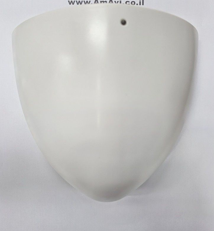

יש גם גדולים יותר שנראים טוב ומשתלבים בקיר&gt; <a href="https://www.amavi.co.il/items/1178178" rel="nofollow ugc">https://www.amavi.co.il/items/1178178</a><br />
<img src="/assets/uploads/files/1790335950331-4c804ca3-8b94-435b-8c03-2c1aad0c3518-image.jpeg" alt="4c804ca3-8b94-435b-8c03-2c1aad0c3518-image.jpeg" class=" img-fluid img-markdown" /></p>

]]></description><link>https://diy-il.forum/post/6898</link><guid isPermaLink="true">https://diy-il.forum/post/6898</guid><dc:creator><![CDATA[mdy]]></dc:creator><pubDate>Wed, 23 Sep 2026 16:21:29 GMT</pubDate></item><item><title><![CDATA[Reply to לאיפה להכניס את ניקוז המזגן? on Wed, 23 Sep 2026 16:18:00 GMT]]></title><description><![CDATA[<p dir="auto">השאלה שלי הוא יותר האם אולי יש לי איך לדעת איפה הולך היצנור מתחת לרצפ ואז אולי לעשות חור בתוכו ולהכניס את הצינור אליו<br />
מה אומרים המומחים - זה מעשי?</p>

<p dir="auto">אתה יכול עם משאבה לניקוז מים של מזגן</p>
