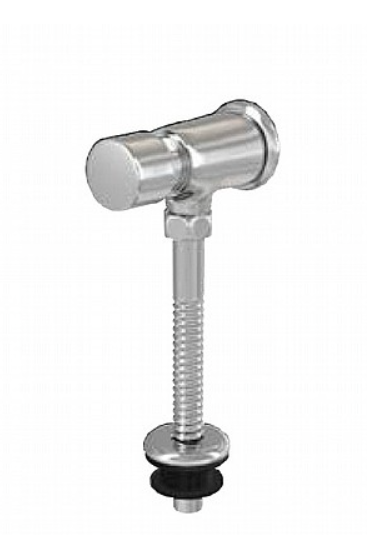

שלום וברכה<br />
אני רוצה לשאול על משתנה שיוצא מים ברגע שלוחצים לשחרר מים אז יוצא מים מחיבור הצינור למשתנה כמובן מים נקיים<br />
שאלתי האם קיים איפה שהוא איזה מקום להנמיך אולי את הלחץ בברז?<br />
או לחסום עם סילקון?</p>

<p dir="auto"><a class="plugin-mentions-user plugin-mentions-a" href="/user/%D7%94.-%D7%90%D7%93%D7%A8%D7%99%D7%9B%D7%9C%D7%95%D7%AA-%D7%95%D7%A2%D7%99%D7%A6%D7%95%D7%91-%D7%A4%D7%A0%D7%99%D7%9D" aria-label="Profile: ה.-אדריכלות-ועיצוב-פנים">@<bdi>ה.-אדריכלות-ועיצוב-פנים</bdi></a> <a href="/post/6788">כתב</a>:</p>
<p dir="auto">אז אשמח לדעת האם ואיפה ניתן לקנות גומיות שמתאים בבית שמש?<br />
או להשים הייטק ולסיים עם זה ?</p>
<p dir="auto">אני כן הייתי ממליץ לשים גומיה ולא סיליקון<br />
אפשר למצוא בחניות קבלן יש את יפרח או מדגר ליד הביג, או אפי' בטמבורים טובים.</p>
]]></description><link>https://diy-il.forum/post/6797</link><guid isPermaLink="true">https://diy-il.forum/post/6797</guid><dc:creator><![CDATA[משה מיארה]]></dc:creator><pubDate>Tue, 15 Sep 2026 21:47:03 GMT</pubDate></item><item><title><![CDATA[Reply to יוצא מים בחיבור מים נכנסים למשתנה on Tue, 15 Sep 2026 11:12:48 GMT]]></title><description><![CDATA[<p dir="auto"><a class="plugin-mentions-user plugin-mentions-a" href="/user/%D7%9E%D7%A9%D7%94-%D7%9E%D7%99%D7%90%D7%A8%D7%94" aria-label="Profile: משה-מיארה">@<bdi>משה-מיארה</bdi></a> אני חיפשתי את השורש, וחשבתי שאולי יש איזה מקום שמנמיך את בזרם, אבל כעט אני רואה שיש מרווח קטן בין הגומייה והגומיה אמורה להיכנס בלחץ למשתנה<br />

<p dir="auto"><a class="plugin-mentions-user plugin-mentions-a" href="/user/%D7%94.-%D7%90%D7%93%D7%A8%D7%99%D7%9B%D7%9C%D7%95%D7%AA-%D7%95%D7%A2%D7%99%D7%A6%D7%95%D7%91-%D7%A4%D7%A0%D7%99%D7%9D" aria-label="Profile: ה.-אדריכלות-ועיצוב-פנים">@<bdi>ה.-אדריכלות-ועיצוב-פנים</bdi></a> <a href="/post/6730">כתב</a>:</p>
<p dir="auto">שאלתי האם קיים איפה שהוא איזה מקום להנמיך אולי את הלחץ בברז?<br />
<p dir="auto">למה לא לתקן מהשורש? אולי גומיה קרועה או התקנה לא ישרה?</p>
]]></description><link>https://diy-il.forum/post/6746</link><guid isPermaLink="true">https://diy-il.forum/post/6746</guid><dc:creator><![CDATA[משה מיארה]]></dc:creator><pubDate>Mon, 14 Sep 2026 13:34:01 GMT</pubDate></item><item><title><![CDATA[Reply to יוצא מים בחיבור מים נכנסים למשתנה on Mon, 14 Sep 2026 11:45:38 GMT]]></title><description><![CDATA[<p dir="auto"><img src="/assets/uploads/files/1789386329625-%D7%91%D7%A8%D7%96.png" alt="ברז.png" class=" img-fluid img-markdown" /><br />
