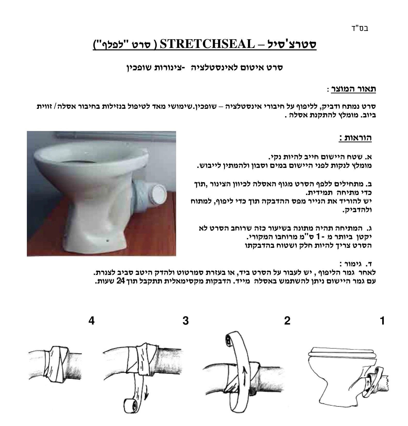

<p dir="auto">למשל במקרה בו השתמשתי:<br />
נזילה בחיבור בין האסלה לצינור הביוב (ברך אסלה) . והנה גם הוראות היצרן עבורו:<br />
<img src="/assets/uploads/files/1785073623952-cf4efa3f-9923-43d9-9bc5-e1e35459ca47-image.jpeg" alt="cf4efa3f-9923-43d9-9bc5-e1e35459ca47-image.jpeg" class=" img-fluid img-markdown" /></p>
<p dir="auto">כל האטימה מבוססת על הדבקה, לכן משטח שמן, מאובק או רטוב פשוט לא ייתפס. חשוב לנקות ולייבש היטב את המשטח, להסיר את נייר ההגנה תוך כדי גלגול ולא מראש (אחרת זה עלול להידבק לעצמו), ללפף עם לחץ סביב הצינור, ללחוץ לאורך כל השטח כדי להבטיח הידוק והדבקה מלאה.</p>
<p dir="auto">אם רוצים להסיר אותו חשוב לדעת שהיא משאיר שאריות דביקות שצריך להסיר אותם עם חומר מתאים.</p>
