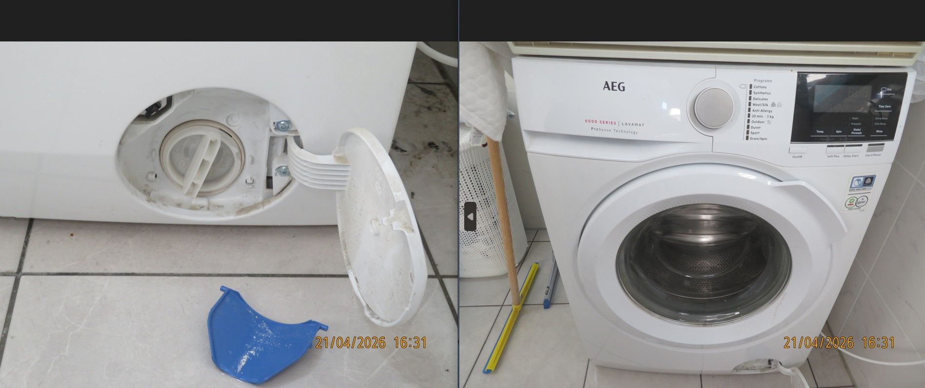

<?xml version="1.0" encoding="UTF-8"?><rss xmlns:dc="http://purl.org/dc/elements/1.1/" xmlns:content="http://purl.org/rss/1.0/modules/content/" xmlns:atom="http://www.w3.org/2005/Atom" version="2.0"><channel><title><![CDATA[פקק צינור ניקוז מכונת כביסה לא נסגר - מה עושים?]]></title><description><![CDATA[<p dir="auto">מכונת כביסה AEG - פתחתי לנקיון סטנדרטי תקופתי, וכעת לא נסגר,<br />
למרות שסגרתי היטב - כשאני מפעיל מכונה נוזלים כל המים</p>
<p dir="auto">עוצו עצה בדחיפות!</p>
<p dir="auto">תודה רבה!</p>

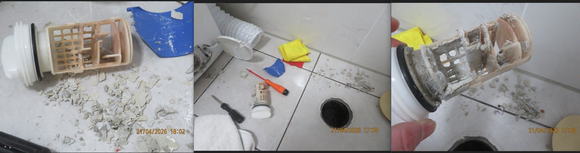

<p dir="auto">אבל אקפוץ לסוף הסיפור..<br />
ב"ה הסתדרתי.<br />
אחרי ששאלתי את GPT וג'ימיני - ושניהם לא עלו על הבעיה שהיתה אצלי, ואחרי שיחה עם עוד איש מקצוע שכנ"ל,<br />
הבאתי לבית ידיד, אברך עם ידיים טובות, שב"ה עלה על הבעיה, המאוד פשוטה!<br />
לאחר שסובבתי את הפקק - הוא לא נפתח בגלל הכמות העצומה של הלכלוך שהיה בפילטר, שהתעבה על הפילטר ומנע מהפילטר לצאת החוצה. כמויות גדולות של לכלוך.<br />
וע"כ הנ"ל ניסה שוב ושוב והרגיש שזו הבעיה, אז נענע וכה"ג עד שיצא. ב"ה.<br />
אגב יש המון טיפים לפתיחה במקרה שלא מסתובב בכלל, עיינו בגוגל.<br />
מצרף תמונת הפילטר של באמצע הנקיון שלו, ואחרי.</p>
<p dir="auto"><img src="/assets/uploads/files/1776788176208-394322ee-8a38-47fa-aa79-4458b85c133a-image.jpeg" alt="394322ee-8a38-47fa-aa79-4458b85c133a-image.jpeg" class=" img-fluid img-markdown" /></p>

]]></description><link>https://diy-il.forum/post/4689</link><guid isPermaLink="true">https://diy-il.forum/post/4689</guid><dc:creator><![CDATA[aiib]]></dc:creator><pubDate>Tue, 21 Apr 2026 15:55:59 GMT</pubDate></item><item><title><![CDATA[Reply to פקק צינור ניקוז מכונת כביסה לא נסגר - מה עושים? on Tue, 21 Apr 2026 14:36:38 GMT]]></title><description><![CDATA[<p dir="auto"><img src="/assets/uploads/files/1776782195283-55101d63-a939-41b7-8228-99dedb32c995-image.jpeg" alt="55101d63-a939-41b7-8228-99dedb32c995-image.jpeg" class=" img-fluid img-markdown" /></p>
]]></description><link>https://diy-il.forum/post/4688</link><guid isPermaLink="true">https://diy-il.forum/post/4688</guid><dc:creator><![CDATA[דניאל]]></dc:creator><pubDate>Tue, 21 Apr 2026 14:36:38 GMT</pubDate></item><item><title><![CDATA[Reply to פקק צינור ניקוז מכונת כביסה לא נסגר - מה עושים? on Tue, 21 Apr 2026 14:16:58 GMT]]></title><description><![CDATA[<p dir="auto">תעלה תמונה</p>
]]></description><link>https://diy-il.forum/post/4687</link><guid isPermaLink="true">https://diy-il.forum/post/4687</guid><dc:creator><![CDATA[בומבה]]></dc:creator><pubDate>Tue, 21 Apr 2026 14:16:58 GMT</pubDate></item></channel></rss>
